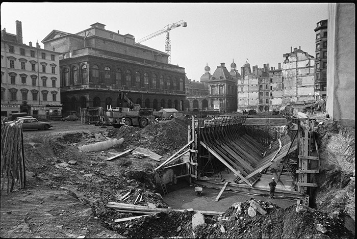

Une question pour nanar et pour les autres grands maîtres bétonneurs :P
On a vu précédemment qu'un itinéraire Est-Ouest de surface en tram-tram entre Saint-Paul et HdV pouvait s'insérer via la place des terreaux, avec deux itinéraires dissociés (l'itinéraire Sud devant négocier un S sur la place de la comédie, un peu limite mais jouable).
Pourrait-on insérer une station souterraine de 120m dans la place Louis Pradel... en jouxtant le cadre du métro A mais sans toucher à celui-ci ?
Légende :
- en rouge : cadre du métro A
- en orange : plate-forme du tram-train Est-Ouest
- zone en violet : excavation de la trémie de descente
- zone en noir : quai central 120m
Après tout, le cadre du métro A remonte d'au moins 3 à 4m depuis la station HdV pour rejoindre le niveau du pont Morand, à l'intérieur duquel il passe.
Le tram-train n'a pas besoin de beaucoup plus de hauteur, donc pourquoi pas une station parallèle à ce cadre ?
Sur cette photo de la construction de la place Pradel, on voit bien que le fond du cadre de MA n'est pas beaucoup plus bas que le niveau d'origine de la chaussée (peut-être 4m) :
Du coup, j'imaginerais les rails du tram-train Est-ouest passer au-dessus de MA en surface, puis descendre de 4m
sur mon montage, la zone en violet correspond à la trémie : il y a 80m de longueur, à 6% ça suffit largement pour descendre de 4m (clothoïdes incluses). Surtout que le terrain de la place Pradel "monte" lui aussi.
Puis on a la place de caser 120m de quais à la même hauteur que le cadre de MA, en passant au-dessus de la trémie routière existante, puis sur un nouveau pont à construire au Sud du pont Morand.
L'avantage c'est qu'on préserve au moins les 2/3 de la place Pradel pour les piétons, et on évite que celle-ci soit barrée par une station de 120m en surface.
Mon idée c'est encore de démontrer qu'on peut bricoler, avec un peu de trémie, un peu de viaduc, un peu de tranchée couverte, un itinéraire Hôtel de ville - Part-Dieu 100% en site protégé, c'est à dire avec aucun passage à niveau, ni pour les VP, ni pour les piétons. Et ainsi assurer sur ce tronçon une exploitation de type "métro", avec des fréquences très soutenues et un temps de parcours imbattable, tout en "vendant" à l'opinion publique une nouvelle ligne de métro à peu de frais. Et par la même occasion on satisfait BBarchi qui veut des moignons de ligne sur les tronçons où la fréquentation le justifie. :)
Même si un passage 100% en voirie reste à mon sens, non seulement possible, mais surtout la solution la plus pertinente et la moins chère ^-^

J'ai cherché une telle image du chantier, en vain pour l'instant.
Au nord la paroi du parking est probablement +ou- sous le quadrige de la fontaine.
Devant le Palais St Pierre, l'autre paroi risque d'être assez proche du bâtiment. :(
[edit] je suis allé voir :
- La paroi sud est à peu près sous les plots béton qui protègent le trottoir devant le palais St Pierre (à 6/7 mètres)
- La travée de stationnement mesure classiquement 15/16 mètres
- les barrettes médianes sont sous la partie piétonne de la place, tout comme la travée nord.
Détails techniques :
Dans mon projet de boucle, une seule voie passe sur la place des Terreaux, au sud.
L'idée est de percer les planchers (bacs collaborants ?) entre deux poutres porteuses, jusqu'en bas, de trous de 2 à 3 m2 de section.
Puis de construire les piles (peut être une dizaine, pour ne nécessiter que des portées faibles), et de poser un "viaduc".
Es tu sûr que les poutres intérieures sont trop proches ??? ?
[edit] Environ 4 mètres entre deux poutres (elles sont posées nord-sud)
Donc "mes" piles traversant les planchers seraient positionnées au milieu de la travée sud, qu'on réserverait au passage des voitures et au stationnement des vélos. On gare les voitures dans la travée nord
