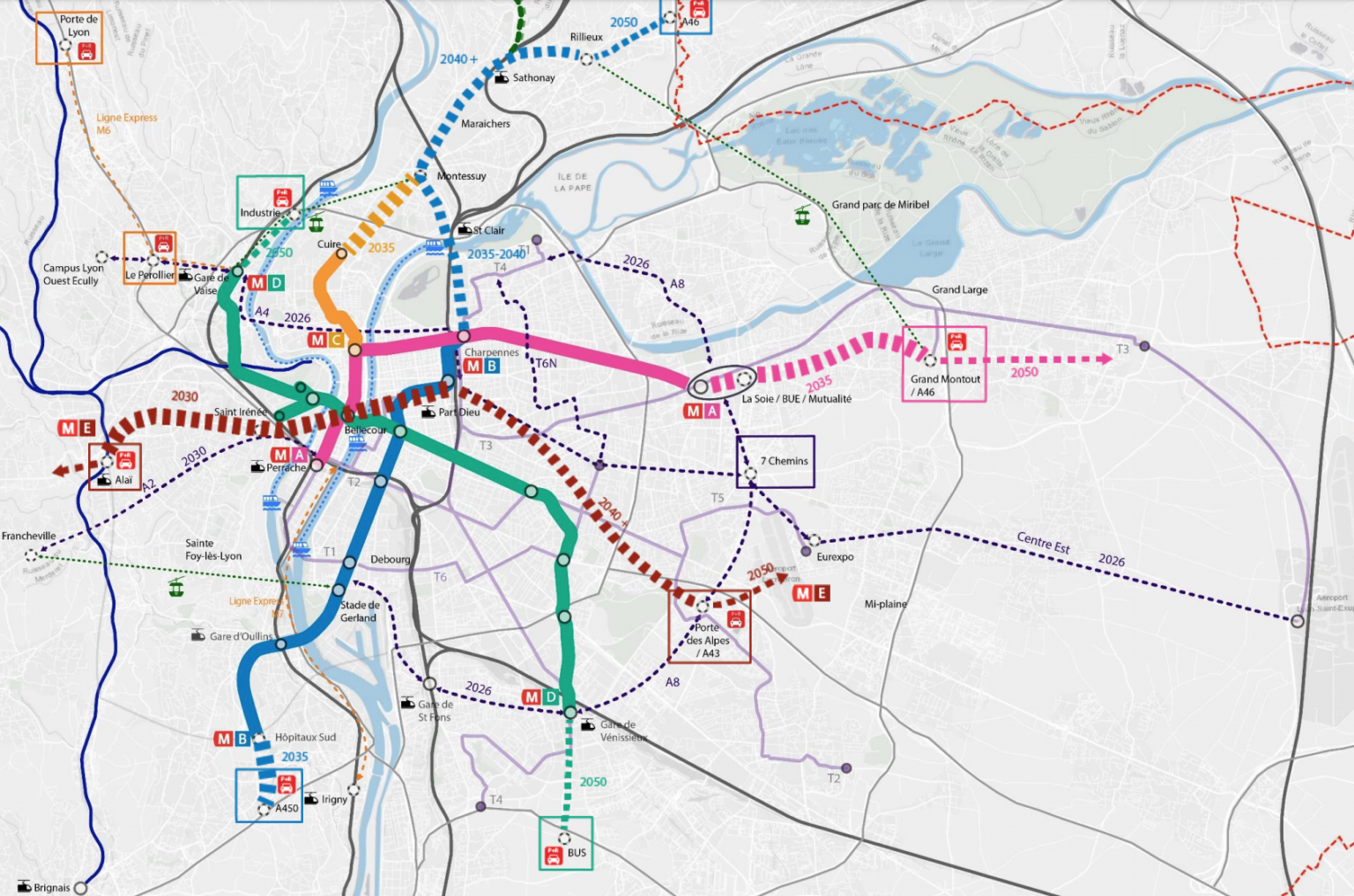

Je suppute que le SYTRAL va essayer de prolonger le métro E à Part-Dieu (pour 2030/31 ?), mais sans vraiment réserver la possibilité d'aller plus à l'Est dans l'immédiat.
(c'est ce que montre le schéma diffusé par F. Bouzerda et le SYTRAL - avec la date 2040).
https://www.lyoncapitale.fr/wp-content/uploads/2019/12/Capture-d%E2%80%99e%CC%81cran-2019-12-13-a%CC%80-16.53.35-1536x1017.png
(le programme Kimelfeld n'esquisse même aucun prolongement Est du ME)

Selon la carte de F.Bouzerda aucun prolongement au delà d'Alai, il y a juste une flèche sans date.
On parle de l'étude vers Part Dieu mais il n'y a plus d'études vers Francheville Bel Air ou Craponne pour 2030-2031 ?

alecjcclyon a écrit :Selon la carte de F.Bouzerda aucun prolongement au delà d'Alai, il y a juste une flèche sans date.
La carte de F. Bouzerda répercute des études SYTRAL plus ou moins abouties et plus ou moins ressorties du placard. Celle du prolongement du ME sur Craponne n'a je pense jamais même existé.

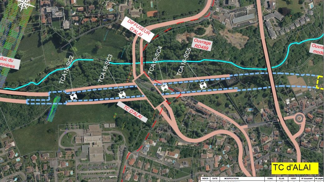

"Ils" (Gérard Collomb et ses troupes) envisagent surtout une grosse m.rde d'échangeur autoroutier entre Alaï et Bel Air
https://www.lyoncapitale.fr/wp-content/ ... 40x585.jpg >:(
Pour le métro E, deux options sont analysées :
- passage sur un viaduc (comme l'ancien FOL, qui passait sur le trait quasi vertical à droite de l'image - cf. TC d'ALAÏ)
- passage profond sous le lit du Charbonnières (côte alt du ruisseau = 192 m), avec nécessité de retrouver une profondeur par trop importante côté Charial (côte alt. du terrain = 245 m)
