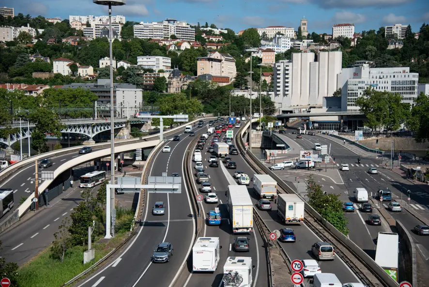

@Rémi, oui, passer à l'altimétrie des voies Sncf rend la ligne assez performante : à 1,5 km de tunnel succèdera 1,7 km de tracé "aérien" avant de croiser Berthelot près de Jean Macé.
L'esthétique du pont du Rhône devra être soignée, et le passage du métro léger sur le cours de Verdun - positionné à plus de 40 mètres des façades sud - peut s'inspirer du viaduc longeant l'avenue Daumesnil, occupation des arches par des commerces incluse : https://www.google.com/maps/@48.8477628 ... 8192?hl=fr
BBArchi a écrit :on peut intellectuellement en 'profiter' pour reconfigurer tout le plat de nouilles de la montée de Choulans, du pont Kitchener, de M6, du tunnel St Irénée, de la sortie du tunnel de Fourvière, en imbrication / tangente au plateau des voies ferrées, pour imaginer l'insertion du viaduc de façon plus souple...
Oui, on doit pouvoir :
- Supprimer la bretelle en boucle allant du pont Kitchener vers le tunnel sous Fourvière (ce serait envisagé).
- Le flux vers le tunnel part droit depuis le pont Kitchener.
- Le métro léger prend le pont M6 aval,
- Le flux automobile (à réduire fortement) sortant du tunnel prend le pont amont, rabaissé au niveau des quais.
Seules les trémies 4 et 5 sous le CELP restent vouées aux flux automobiles. Les autres sont comblées, ou réservées aux modes actifs, ou transformées en champignonnières.
Ou l'utiliser pour faire rentrer le tram dans le tunnel... :smitten:
Ça pourrait avoir plus d'allure que la situation à laquelle cet ensemble immobilier assez particulier et donc intéressant est arrivé, avec la crasse des échappements qui a tartiné les immeubles. :buck2:
Et on garderait l'ensemble architectural avec ses composants qui s'articulent les uns avec les autres ; il est ce qu'il est, avec sa force, bien qu'on puisse injustement considérer comme moche uniquement à cause de la crasse.
C'est d'ailleurs l'argument un peu trop facilement mis en place pour faire des effacements fâcheux de l'histoire lyonnaise et de son urbanisme, un peu partout sur la métropole.
Avec cette posture, on a bien eu la peau de l'ensemble de la gare de la Part Dieu pour le remplacer par un truc certainement bien juteux, déjà vu et revu ailleurs avec le même bilan, mais relativement sans intérêt (hormis la taille et l'exemplarité en terme de perte d'échelle par rapport au citoyen de base...) :-\

nanar a écrit :- Supprimer la bretelle en boucle allant du pont Kitchener vers le tunnel sous Fourvière (ce serait envisagé).
et
BBArchi a écrit :Ou l'utiliser pour faire rentrer le tram dans le tunnel... :smitten:
Quand tu écrivais plus haut "on peut intellectuellement en 'profiter' pour reconfigurer tout le plat de nouilles de la montée de Choulans, du pont Kitchener, de M6, du tunnel St Irénée, de la sortie du tunnel de Fourvière, ..."
je pensais que tu visais une simplification dudit plat de nouilles ?
Pour moi, simplifier impliquerait plutôt d'enlever quelques nouilles.
Il n'y a pas comme traverser plusieurs fois à pied ces plats de nouille routiers pour se rendre compte à quel point les ingénieurs ont 1) d'abord conçu le système de passage des automobiles,
puis 2) ont ensuite casé comme ils pouvaient, à l'arrache, toutes les autres aménagements. :knuppel2:
En outre, on n'évoquait plus vraiment le tram dans le tunnel routier M6 M7 mais plutôt dans un tunnel spécifique grimpant vers le plateau du 5ème, et un tracé qui éviterait absolument de se fourvoyer dans les carrefours aux deux extrémités du pont Kitchener... je prépare un schéma pour le Dossier de Consultation des Concepteurs (maître d'oeuvre) ;)

Dossier de consultation : Le BET proposera les aménagements à même de :
1) Diminuer au moins de moitié les emprises des voies routières, et les éloigner des façades des immeubles riverains sur le Cours de Verdun du Rhône à la Saône, et sur le secteur limité par :
- l'usine de ventilation Est du tunnel M6 sous Fourvière,
- le débouché sud de la rue de la Quarantaine,
- les voies Sncf entre le tunnel St Irénée, les viaducs sur la Saône et le Rhône,
- la rive gauche de la Saône entre le nord de la place Gensoul et le viaduc ferroviaire.
2) Réduire la surface des sols imperméabilisés et végétaliser le secteur indiqué au 1)
3) Assurer le passage ouest-est d'un métro léger ou tramway en site propre sans croisement de voirie,
depuis un nouveau tunnel sous le 5ème arrdt, dont le portail sera positionné entre le tunnel Sncf et ceux de la voie M6,
jusqu'à la rue Raoul Servant (Lyon 7ème) entre le quai du Rhône (nommé av. Leclerc) et le débouché du boulevard Yves Farge inclus.
Le pôle d'échanges de Perrache devra être desservi par une station.
Le passage ne pourra en aucun cas être souterrain ou sub-fluvial.
4) Assurer, depuis le Centre d'Echanges de lyon Perrache la circulation la plus aisée possible des bus aller/retour :
- de et vers le pont Kitchener et chemin de Choulans 5ème arrt
- de et vers les rives de Saône vers amont et aval
- de et vers le pont Galliéni,
- de et vers les rives du Rhône vers amont et aval,
5) Assurer les circulations piétonnes et cyclables les plus faciles et sécurisées sur l'ensemble du secteur, tant en "est-ouest" (du 5ème au 7ème arrondissement) qu'en "nord-sud" de Ainay/Carnot/Charité aux secteurs au sud de la gare Sncf. La continuité en bords de Saône et Rhône (RD) fait également partie de la présente consultation.
A+

Le schéma annexé au dossier de consultation évoqué ci-dessus pourrait être :
https://www.google.com/maps/d/u/0/edit? ... 06031&z=17
J'ai d'abord tracé le métro léger, qui passe à la même hauteur que les voies Sncf, et traverse le CELP;
puis les sites propres de bus, qui montent au CELP par ses extrémités,
puis les voiries est-ouest, qui passent dans 2 trémies dessous.
La plupart des espaces interstitiels peuvent être végétalisés.
c'est encore à améliorer
A+
nanar

BBArchi a écrit :Absolument. Mais en gardant d'une façon ou d'une autre cet hélicoïde architectural faisant partie d'un tout.
Bon, si tu y tiens ... on peut conserver cette boucle, mais on y met de la végétation :angel: https://www.google.com/maps/@45.7517036 ... 8192?hl=fr
Je coupe quand même la travée de raccord vers le tunnel, de façon à pouvoir établir une montée sans entraves depuis le croisement Kitchener/Fulchiron vers le portail d'entrée (longueur 95 m, dénivelé 4 m)
'tain, y'a du boulot !! :buck2:
A+
nanar

Message non lupar nanar » 22 mars 2022, 20:53
Salut
OUI,
Le poste le plus coûteux est sûrement le viaduc de métro léger, qui fait tout de même plus de 1,5 km, incluant les franchissements de Saône et Rhône et la traversée du CELP, et pourrait approcher les 100 M€.
(Mais raccourcir le tunnel sous Fourvière, avec unique station souterraine à Trion, économiserait cette somme)
Il faut démolir plusieurs ponts routiers (qui donnent déjà des signes de fatigue) comme celui "de la Brasserie" :
https://www.google.com/maps/@45.7476545 ... 8192?hl=fr
et le viaduc M6 sens Marseille Paris actuel (on essaie de garder les piles en rivière).
enlever beaucoup d'enrobés, fermer certains tunnels sous le CELP, combler leurs trémies d'accès/sortie,
niveler les terrains différemment, végétaliser...
Puis construire les rampes bus accès/sortie du CELP, le nouveau tablier du pont M6 (raccordé aux quais),
et réaménager les voiries, tout en essayant de conserver au maximum celles qu'on peut réutiliser, ...
A+
nanar

xouxo a écrit :... en l'état actuel de notre vie politique, lier ce projet de métro léger à un très gros réaménagement de Perrache/M6/M7 c'est le ralentir beaucoup... A moins de vendre l'ensemble du projet comme une étape d'un giga-projet d'effacement de la verrue de Perrache (toujours très vendeur, je pense), ce qui a l'avantage de déplacer le débat à l'écart des nombriliste du 5ème/Tassin pour le placer véritablement au niveau métropolitain!
Je comprends bien cette objection, Xouxo (et te remercie au passage de ton appréciation générale)
Faire d'abord le viaduc du métro léger, sans se lancer dans une restructuration lourde du cours de Verdun, c'est évidemment possible, et même plus facile et réaliste. Il faut alors passer ailleurs.
J'ai représenté par un trait fin rose ce que pourrait être un tracé alternatif (j'avais déjà esquissé la chose x fois) :
https://www.google.com/maps/d/u/0/edit? ... 02295&z=18
- il ne réutilise pas le pont M6 aval, donc il faut en construire un.
- il ne traverse pas le CELP et passe plus au sud (plus de 40 mètres), et il est du coup nettement plus proche des immeubles.
- on peut conserver les accès bus et la gare routière tels qu'aujourd'hui, mais on n'a toujours pas les liaisons bus directes en site propre entre CELP et quais rives droite du Rhône vers l'amont et l'aval (qui me paraissent très souhaitables)
- on prend son temps pour modifier les voiries de circulation générale, bien que je tienne pour important leur réduction d'emprise, au profit des TC et de la végétalisation (en particulier devant les façades d'immeubles)
Il y a aussi une autre possibilité : :D
le métro léger utilise un nouveau pont de Saône, mais traverse tout de même le CELP dans la gare routière.
Les lignes de bus - qui seront moins nombreuses depuis vers le 5ème arrdt - ne rentrent pas dans la gare routière, mais ne font que longer le flanc sud de celle-ci ... faut que je dessine pour voir...
[edit]
Voila le schéma : https://www.google.com/maps/d/u/0/edit? ... 68582&z=18
A+
