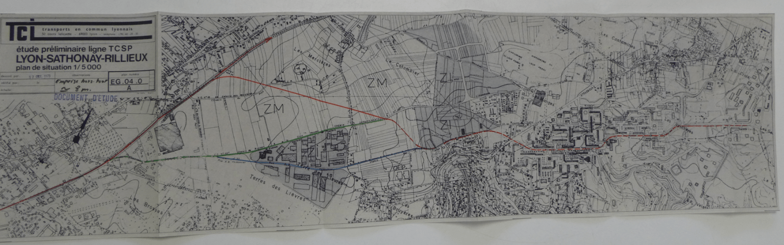

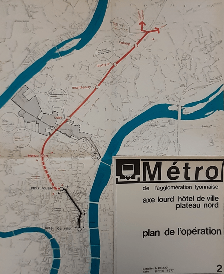

Documents intéressants trouvés sur ce site :
https://chronologie-tcsp-france.fr/lyon ... t_Sathonay
J'ai intégré les arrêts des images 1et 2 pour ma proposition du tracé LCN, vu qu'il y a peu de chance que le prolongement du métro C à Rillieux soit réalisé d'ici 10 ans...
Montessuy : Montessuy Calmette
Lavoisier / Cachepieu : Caluire Lavoisier
Caluire : Place Foch ou Caluire Centre
Contrairement à l'image 2, je ne passe par les ponts de la voie verte à Caluire mais je passe plutôt en contrebas (pente de 5%) par une nouvelle voirie.
Ça demandera sûrement de réaménager le rond point Place Foch / Dufour / Terrasse / Combattants.
Le tramway quitterait la voie verte au niveau du cimetière (voir image 3) ou en amont au niveau de l'avenue Louis Dufour - Saint Maclou (voir ma carto ci-dessous) pour s'aligner sur le tracé du C2 à partir de l'arrêt Lycée Cuzin.
