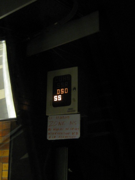

Ce matin le métro A restait deux à trois minutes à chaque station. Je suis monté à la soie à 7h05 et arrivé à Bellecour aux alentours de 35. Je n'exagère pas pour les 2 à 3 minutes car j'ai chronométré à quelques stations ...
Il s'est passé quelque chose ? Y avait "SS" allumé sur le boitier où y a le DSO et il me semble qu'il y avait beaucoup moins de rames en service que normalement en semaine d'HP ...

Un agent TCL ma dit cet aprem qu'il y avait eu un pépin vers Cordeliers et qu'ils devaient passer en marche à vue à 25. Les autres rames étaient ralenties pour laisser assez d'espacement entre cette marche à vue. J'ai noté une MAV uniquement entre Cordeliers et Bellecour pourtant j'ai fait toute la ligne jusqu'à Perrache ... une fréquence digne d'un dimanche avec 3 minutes / station en HP de semaine était elle vraiment nécessaire ?

J'ai vu ça ce matin en effet. J'ai eu le temps de lire un truc du genre "zone NS" (?) à la sortie de Cordeliers en direction de Bellecour, avec effectivement conduite à vue (vitesse normale dans les autres interstations, sauf qu'on entrait à vitesse réduite dans certaines stations du fait de l'affluence).
A partir du moment où on a UN point sur la ligne qui bloque, forcément, toute la ligne en pâtit. Il aurait éventuellement été possible (?) de faire faire des SP La Soie - Charpennes à certaines rames pour augmenter le débit sur ce parcours tout en desservant tant bien que mal le secteur problématique, mais était-ce vraiment nécessaire, et surtout, est-ce que cela n'aurait pas été un remède pire que le mal ?
Re : Questions Métros A et B
Message non lupar matrix » 18 sept. 2009, 01:49
Ne serait-ce pas tout simplement le SSR (Service de Sécurité Renforcé) qui aurait été appliqué à Cordeliers V1 ? Il implique une marche à vue sur toute l'inter sans dépasser la vitesse de 25 km dans toute l'inter.
Message non lupar Boblyon » 18 sept. 2009, 08:56
Fort possible que ce soit ça....et en HP si tu fais une inter style Cordeliers-Bellecour (donc assez longue) à 25km/h ça tape derrière et ça s'empile jusqu'à La Soie.
Tu te retrouves avec à peu près 12 rames sur voie 1 qui bouchonnent et 4 rames sur voie 2 !!
Message non lupar LEL - admin » 18 sept. 2009, 09:43
Les cas de SSR sont extrêmement rares, personnellement j'en ai encore jamais vu. Non il s'agissait tout simplement d'un cas de SS pour une zone NS à la VL1 jusqu'à l'ARS qui impliquait donc une marche à vue entre le début de la zone NS jusqu'au prochain signal bon rencontré ce qui revient quasiment tout le temps à parcourir l'interstation en MAV.
Sur la plaque il est indiqué: Le 17/09/09 Zone NS au niveau de la VL1, intervention VB à la fermeture. Ce qui veut dire en langage du commun des mortels :) Zone Non Signalée au niveau de la plaque Vitesse Limite 1 (qui est une boucle de PA donnant une indication vitesse) située 20m après la station. Intervention de Voies et Bâtiments (le service qui répare ça situé à la Poudrette) à la fin du service. Il faut en déduire que l'intervention n'était pas possible en exploitation car le problème doit se situer sur la voie.
Alors ce SS est apparu dès le matin apparemment donc ça a engendré des retards de l'ordre de 15' le matin puis résorbé avec le passage en HC et ça s'est tout doucement dégradé en début d'après midi avec les sorties de rames en HP pour culminer à environ 35 à 40' de retard. Les rames attendaient environ 3' à chaque station et le problème c'est qu'on ne peut pas expliquer ça aux voyageurs qui n'y comprendraient rien. Les plus malins se sont aperçus que ça roulait doucement entre COR et BEL mais sans savoir réellement pourquoi.
Pour info, un tour de A s'effectue en 45 à 47' en HP, là ça frisait les 60' donc je vous laisse imaginer le bordel...
