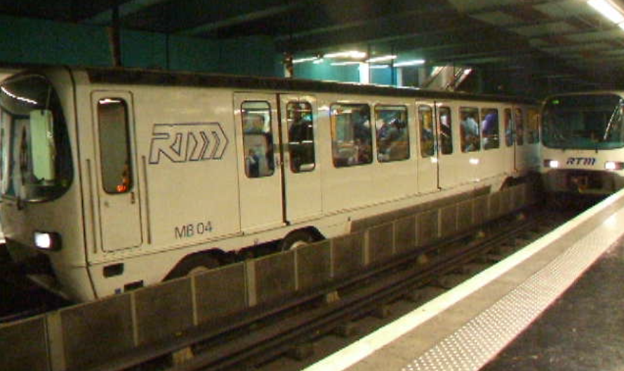

Non Nanar, en station elles sont parallèles à Marseille, d'ailleurs j'ai une vidéo ou 2 rames des 2 lignes arrivent quasi simultanément dans le même sens en station.
Image tirée d'une vidéo.
