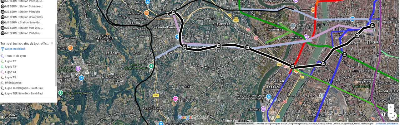

En regardant à l'échelle métropolitaine, TEOL offre plus de correspondances que le métro E et serait plus facilement prolongeable à l'Ouest à des coûts plus raisonnables.
Inconvénient : plus lent qu'un métro
Si on veut vraiment réaliser un métro E, j'opterais pour une ligne complète entre Craponne et Part Dieu d'ici 2040/45.
Voici les stations que je propose au vu de la densification sur la partie Ouest :
Craponne Centre (station sous la place Andrée-Marie Perrin)
Francheville Bel Air (-5m tranchée couverte)
Alai (-5m tranchée couverte)
Libération (-5m tranchée couverte)
Ménival (-5m tranchée couverte)
Point du Jour
Charcot Provinces
<< Traversée de la Saône en aérien puis trémie / tranchée couverte rue Paul Montrochet ? >> voir ce qui se fait sur les interstations aériennes / souterraines des lignes de métro 2,5,6 parisiennes
Hôtel de Région - Montrochet (station au niveau de l'esplanade)
Perrache (Métro A)
<<Traversée du Rhône via Gallieni ou nouveau pont ou nouvelke (ouvrage similaire au Pont Morand (métro A ?)>>
Garibaldi (Métro D - station optionnelle)
Part Dieu (Métro B)
Coût plus élevé que le tramway mais plus rapide pour rejoindre Lyon.
Adios le T1 entre Debourg et Perrache
Dilemme cornélien...

alecjcclyon a écrit le sept. 2026, 23:09 : Si on veut vraiment réaliser un métro E, j'opterais pour une ligne complète entre Craponne et Part Dieu d'ici 2040/45.
Perrache (Métro A)
<<Traversée du Rhône via Gallieni ou nouveau pont ou nouvel ouvrage similaire au Pont Morand (métro A ?)>>
Part Dieu (Métro B)
Comment, en entrant plus dans les détails ? ::)

J'aime beaucoup l'idée de Fraberth pour la liaison Bellecour / Part Dieu.
J'ai combiné cette proposition à la mienne : https://www.google.com/maps/d/u/0/viewe ... 00011&z=13
Bellecour <> Part Dieu en 4 min et Part Dieu <> Perrache en 8-9 min contre 15-16 min en T1 actuellement.
J'avais initialement prévu de faire passer ce tramway par l'infrastructure de T1 via Servient.
Il vaut mieux laisser cette desserte fine à T1 entre Perrache et Part Dieu pour deux raisons :
* Conserver la liaison express vers l'Ouest (Sainte Foy, Craponne, Francheville, Tassin, Lyon 5eme, etc...)
* Connexion express et desserte des pôles économiques de l'agglomération : Part Dieu / Perrache / Bellecour / Confluence / proximité avec le secteur de Gerland
Faire du souterrain (tranchée couverte -5m) entre le Square Delestraint et Vivier Merle via Bonnel me semble pertinent pour conserver une performance comparable au métro + construction d'un viaduc tramway à proximité du Pont Wilson (similaire au Pont Raymond Barre sur T1).

@alecjcclyon, la trémie telle que tu la positionnes coupe carrément le cours de la Liberté : ça va pas le faire. ???
alecjcclyon a écrit le sept. 2026, 20:10 : Faire du souterrain (tranchée couverte -5m) entre le Square Delestraint et Vivier Merle via Bonnel me semble pertinent pour conserver une performance comparable au métro + construction d'un viaduc tramway à proximité du Pont Wilson (similaire au Pont Raymond Barre sur T1).
La distance est de 1,2 km.
A la vitesse commerciale (très élevée par rapport aux métros lyonnais existants) de 36 km/h le TEOL souterrain mettrait 2 minutes.
A la vitesse commerciale de 14,5 km/h le TEOL en surface mettrait 5 minutes.
Trois minutes, n'est ce pas un gain bien faible pour justifier la mise en souterrain ?

Positionnement de la trémie rectifiée.
Ce serait moins cher et plus rapide à mettre en œuvre qu'une station de metro souterraine à 30 mètres de profondeur à Bellecour sous les lignes A et D, avec les mêmes bénéfices.
Ca enleve également la nouvelle traversée sous le Rhône et la Saone (Confluence) puis le passage sous la B au niveau de Saxe / Place Guichard...
L'idée est de fusionner le projet de métro E et TEOL (et T8) en un seul projet, oui on gagne 3 min mais entre Confluence et Part Dieu on gagne 5 à 6 minutes par rapport au T1. Ce n'est pas négligeable.

Le risque de renforcer l’étalement urbain. Le développement d’un SERM autour des gares risque de favoriser la densification autour des ces gares, mais aussi, paradoxalement, l’extension de l’aire résidentielle de la métropole. Aujourd’hui, un train direct permet de relier Ambérieu-en-Bugey à Lyon Part-Dieu en environ 24 minutes, soit un temps de trajet comparable à celui de Meyzieu–Part-Dieu. En termes de qualité de vie — et c’est évidemment un point de vue personnel — je trouve même plus intéressant d’habiter à Ambérieu qu’en première couronne.
À partir de ce constat, je ne suis donc pas convaincu que la liaison Part-Dieu–Perrache soit essentiel.
Je pense qu’il serait plus pertinent de développer des T3 afin de renforcer la desserte et la densification de la première couronne lyonnaise. Le projet que j’ai présenté s’inscrit davantage dans cette logique.
Il reste maintenant à réfléchir au développement des branches vers l’est pour ce projet de métro E. Une branche en direction de Rillieux pourrait notamment être une piste intéressante à étudier.

amaury a écrit le 13:58 : @Nanar : Pour aller à Part Dieu, les deux branches de l'Ouest Lyonnais retransformées pour accueillir des "TER classiques" devraient passer par le NFL. Elles sont donc soumises aux mêmes contraintes que tout autre projet, non ?
Peut être pas :
Les sections Perrache - Jean Macé - voies vers le sud (et dans une moindre mesure vers le sud-est) ne sont à ma connaissance pas totalement saturées (au contraire de la section triangle de la Guillotière - Part Dieu - gare St Clair).
Le quadruplement St Fons - Grenay semble "plus ou moins planifié à temps" (du moins, je crois) pour l'arrivée de la proposition de mon collègue associatif, si on la réalisait.
D'autre part ce sont des TER existants sur ces voies du sud et du sud-est qui - au lieu de s'arrêter à Perrache - emprunteraient le nouveau tunnel pour desservir les branches Sain Bel et Lozanne.
amaury a écrit :Parmi les sujets écartés à l'époque, il y avait la liaison souterraine Perrache - Part-Dieu pour le ferroviaire lourd. Aujourd'hui, avec l'envie d'avancer sur les SERM, je pense que cette liaison lourde n'est pas réaliste mais en revanche, relier Perrache et Part-Dieu via métro constituerait une avancée pour les SERM qui, au moins, dépendrait d'arbitrages locaux et pas de décisions nationales, contrairement aux travaux NFL. L'idée de faire passer le métro E, s'il se faisait, entre Perrache et Part-Dieu plutôt que Bellecour - Part-Dieu est destiné à permettre d'avancer sur l'amélioration des SERM (y.c. grâce au passage part l'Horloge / Ecully-la-Demi-Lune pour les 3 branches de l'Ouest Lyonnais) sans dépendre complètement des travaux NFL.
Il est vrai que la proposition du collègue - c'est un ingénieur SNCF Réseau - dépendrait de décisions nationales.
Elle serait par contre probablement moins coûteuse que la solution métro :
un tunnel "ordinaire" entre Gorge de Loup et le quai des Etroits, dans un sous-sol connu;
une station "boite" sous la rue Prof Guérin à GdL
un doublement ou une adaptation du tunnel des Deux Amants
un doublement des voies en surface entre ce tunnel et la gare d'Ecully la Demi Lune
L'actualité autour du métro E me semble constituer une opportunité réaliste. Les nouveaux élus tiennent au projet de métro E. Pour autant, le projet initial (et, surtout, les empilements d'arbitrages) ne vient pas d'eux. Du coup, je ne pense pas qu'ils se sentent pieds et poings liés par les choix faits à l'époque, notamment concernant le terminus à Alaï plutôt que Tassin.
Un homme (ou une femme) politique ne se sent même pas pieds et poings liés par ce qu'il (elle) a promis lors de la campagne.
A l'inverse, j'ai l'impression que toute solution reposant sur le TTOL (ce qui me semble toujours plus pertinent dans l'absolu) n'aboutira probablement pas, d'une part parce que la Région ne veut pas transférer ses compétences, potentiellement y compris même quand la majorité métropolitaine est proche,
Transfert non nécessaire dans la proposition du collègue, même si la Métropole décidait d'aider financièrement la Région à réaliser l'infrastructure.
Le transfert deviendrait même plus difficile puisque l'Ouest lyonnais diamétralisé grâce au 2ème tunnel cesserait d'être "le monde ferroviaire à part" qu'il est aujourd'hui.
mais aussi, d'autre part, parce que lorsqu'on a défendu l'idée qu'un projet comme TEOL donc un prémétro avec des portions en voirie était une hérésie / une solution au rabais vis-à-vis d'un métro "à la lyonnaise", il est difficile d'envisager autre chose qu'un métro de ce type. :buck2:
Oui, mais affirmer envisager le métro E quand on est élu depuis seulement 6 mois est une chose, pouvoir le réaliser en est une autre :
V. Sarselli n'est elle pas un peu la successeur de Michel Noir qui promettait un fabuleux Plan Moyen Terme de développement des TC en 1989, et y avait renoncé en 1991.
amaury a écrit :Pour autant, j'ai noté les contraintes techniques, Nanar. Comment pourrait-on les contourner ? Merci à toi. :)
Ben, exactement comme tu l'as dessiné, ... j'en sais rien. ::)
Cependant, en acceptant l'idée de rayons de courbe pourrait très occasionnellement descendre à 50 / 60 mètres, et au prix d'un risque d'enlaidissement de certains secteurs de la ville, j'aurais des idées. https://www.google.com/maps/d/u/0/edit? ... 68487&z=16
Le tunnel ouest pourrait être une tranchée superficielle (voies à - 5 mètres) entre Tassin et le parc de la mairie du 5ème
Il s'enfonce en direction de la Saône et débouche un peu plus haut que le tunnel St Irénée,
Le métro passe en viaduc à Perrache (et dans l'étage gare routière du centre d'échanges) - donc à 174 mètres,
Le viaduc sur le Rhône est en descente pour permettre à la ligne de plonger sous les quais de la rive gauche
Le tunnel /tranchée est à des profondeurs suffisantes pour rétablir les Berges du Rhône dans leur état actuel,
et pour passer sous le MB place Guichard.
